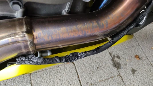

Servus zusammen,
wer hat mal eine RS660 griffbereit und kann mal bitte schauen wo genau der Schlauch vom (Kühler) Ausgleichsbehälter verläuft. Meiner lag die letzten paar KM scheinbar parallel zum Krümmer, riecht jetzt streng und sieht jetzt sch**ss* aus. Bin der Meinung dass er dort nicht hingehört.

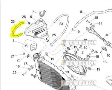

Hab im Werkstatthandbuch leider nix gefunden, Explosionszeichnung hilft mir leider auch nicht weiter.

Solche Schläuche gibt es als Meterware. Mach einen Neuen dran und lege ihn vorne in den Bugspoiler, oder lasse ihn unterhalb des Bugspoilers raus.
Ich habe meine auch alle gekürzt und sie enden am unteren Rand des Bugspoilers. Da sind in der Regel Haltepunkte oder Durchführungsöffnungen, ansonsten tut es auch 1-2 Kabelbinder.
Bei meiner Extrema wurde dieser ebenfalls in der unteren Verkleidung nach hinten verlegt, scheint also so zu gehören!
Habe ihn dann ebenfalls gekürzt und einfach nur vorne unten im Bug befestigt.
