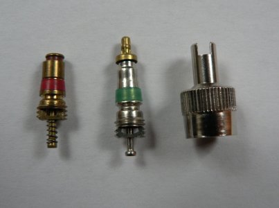

Ich habe jetzt einen neuen Ventileinsatz eingebaut und alles ist wieder ok. Der alte Einsatz (rot aufm Foto) hatte eine total labberige Führung und verkantete manchmal beim Schließen. (Tipp: keine Billigteile aus dem Internet nehmen, sondern Qualitätsventileinsätze, wie sie im Bereich Kälte- und Klimatechnik verwendet werden, nehmen (grün aufm Foto).

korrekt außerdem sollte man wie schon erwähnt kein billig Material aus der Bucht etc. Verwenden sondern zb. Alligator Ventile/Einsätze/kappen diese benutze ich und viele weitere Namhafte Werkstätten/reifen Buden für alles was fahrbar ist und ohne Probleme oder Beschwerden von Kunden. Made in Germany
Ventileinsätze für Motorrad haben auch einen anderen „Öffnungsdruck“ wie beispielsweise bei Autos etc.

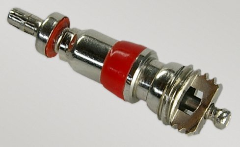

PS: es gibt für kleines Geld Ventileindreher mit " Drehmoment Funktion.
@Walle: Ich habe heute den Reifen-Fuzzi besucht und ihm einen schönen Gruß von Dir bestellt. Erst hat er dumm geschaut, nach dem Motto "Ich kenn keinen Walle", aber dann sagte er "Was redet er da von Winkelventil? Das hat er wohl geträumt." :ROFLMAO: :ROFLMAO:
PS. der abgebildete Ventileindreher ist sicher der günstigste, den man bekommen kann und in Verbindung mit meiner Drehmoment-sensiblen "Hand"Knarre perfekt ;). Einen Drehmoment-Ventileindreher kann man nutzen, muss es aber nicht (just my 2-Cent) .
