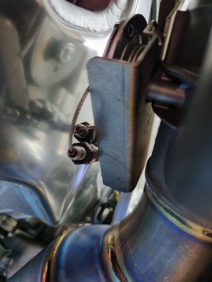

Hallo Zusammen,

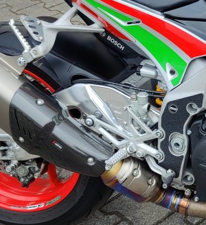

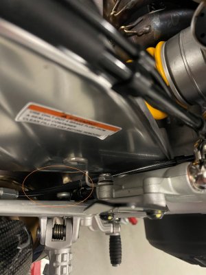

ich habe mir nen Akra angebaut und dabei ist mir aufgefallen, dass die Züge der Abgasklappe nicht mehr so laufen wie vorher.
Vorher sind sie über dem "Auge" gelaufen und jetzt laufen sie darunter.
Ich habe beim Einbau die alten Maße der Klappe übernommen und nach 50km fahrt passt alles. Klappe funktioniert also.
Auch der Händler hatte nach Rücksprache versichert, dass keine Probleme mit der Einstellung kommen sollten.
Könnt ihr mir sagen, ob es "Original" bzw. bei euch auch so ist?
Sie laufen sehr nahe am Bremszylinder entlang.
Danke und VG
Manuel

Beim Akra sind wenn man den neu kauft, so kleine Plastikteile dabei, damit kann man dem scheuern am Bremszylinder vorbeugen.
Das soll so.
Viel falsch machen kann man ja nicht.
Kleiner Tip, mach die Kunststoffbuchsen aus der ursprüngl. Auspuffhalterung der Fußraste raus, da du sie sonst 100% verlierst.

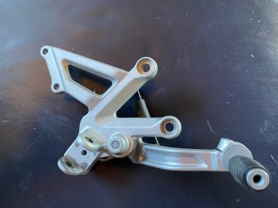

Alles gut, mit dem Gummi hab ich so gelöst, so ein blödes Loch fand ich nicht schön, daher passende Schraube rein, und den Minihalter abgemacht.
Perfekt Danke für die Rückmeldung!
Ich hab den Klipp für die beiden Züge direkt an die Stelle geschoben und sie mit nem Tape fixiert. Daher sollte am Zug selber jetzt nichts mehr scheuern.
Danke!
Hätte sonst noch einen rechten Fußrastenträger ohne Aupuffhalter über...

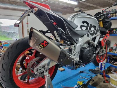

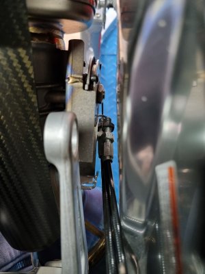

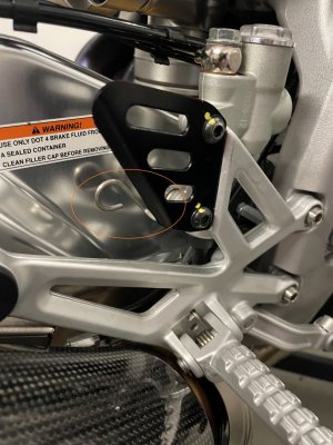

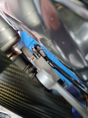

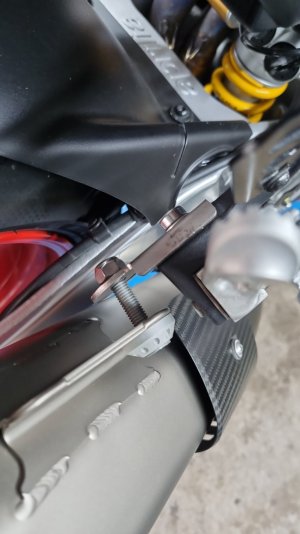

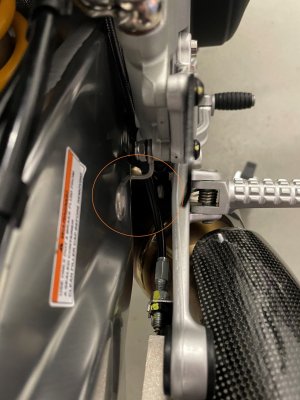

Hallo zusammen, möchte das Thema nochmal vorkramen...
Möchte bei meiner 2020er Tuono V4 Factory den Akra ESD anbauen.
Ist das normal, dass er nur so mittelmäßig passt? Wie löst man das mit den "zu langen" Zügen der Auspuffklappe?
Danke für eure Tipps!
Grüße Kim

Ich hab den selben auf dem selben Modell
Bei mir passt das recht gut
Damit der Halter zum Auspuff passt
Musst ihn unten an der Schelle mal lösen
Und richtig hin drehen
