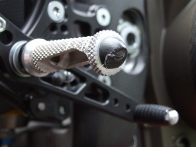

Das mit dem Schleifen kenne ich....
Und ne mann geht nicht auf`s Maul....
Werde Sie vorn und hinten höher machen und gut ist es !

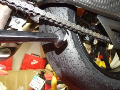

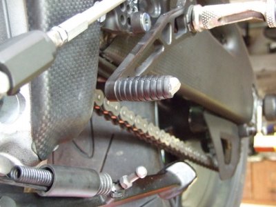

Richtig weitergeholfen haben mir Paddys Bilder.
Dort scheint der Seitenständer gerade zusein.
Bei mir ist er im ersten drittel ein wenig gebogen.
Und so nah an der Kette ist er, in Betriebsstellung, auch nicht.
Ich habe da jetzt mal genauer an der Biegung geguckt und dort sind kleine Risse in der Beschichtung.
Ich denke mal, der machts nicht mehr lang.
