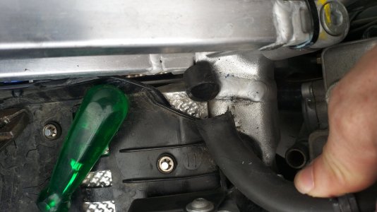

Hi zusammen,
wollte mal nur eben schnell einen Öl- und Luftfilterwechsel machen.
Dabei habe ich gesehen, dass der Schlauch vom Sekundärluftsystem am Anschluss zu Zylinder 1+3 sich abvibriert hat.
Geht der Tausch einigermaßen einfach? Airbox ab und ich komme hin?

Wenn du den Schlauch wechseln willst musst du die Drosselklappenkörper abbauen. Denn darunter, am tiefsten Punkt des V ist das Ventil befestigt.
Du kannst dann entweder einen neuen Schlauch anbringen, oder das System (Ventil mit Schläuchen) komplett ausbauen.
Wenn du dich für den Ausbau entscheidest, musst du an den Zylinderköpfen Verschlussplatten anbringen oder die Schlauchanschlüsse sinnvoll und dicht verschließen.
Abbau der Drosselklappenköper ist einfach, wieder Anbau schon schwieriger. Du brauchst eine spezielle Zange für die Schellen oder musst dir die passenden Schraubschellen besorgen.
Ab- und Anbau der Verschlussplatten ist vor allem am hinteren Zylinderkopf keine schöne Arbeit.

Hab jetzt beide Drosselklappenkörper ausgebaut. Schlauch tauschen sollte kein Problem mehr sein. Werde ich wohl dann machen, damit ich keine Probleme beim TÜV bekomme.
Da ich eh schon bei 42k km bin messe ich gleich noch das Ventilspiel. Mal schauen was rauskommt ;)

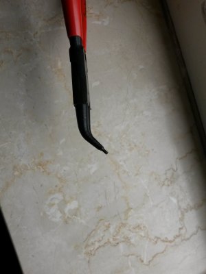

Die Dinger nennen sich Clickschellen, kannst mal googlen, gibt es von billig ab ca. 14€ bis vernünftig von z. B. Knippex (mit Erklärvideo!) um ca. 50€. Die werde ich mir bestellen.
Grüße Udo
Hallo Udo, es bringt nichts wenn du eine vernünftige Zange bestellst und dann mit dieser Zange und den Platzverhältnissen nicht klar kommst.
Ich habe mehrere Zangen, von günstig bis hochwertig.
Aber vielleicht muss jeder diese Klick-Schellen Erfahrung selber machen.
Nicht umsonst gab es früher von Aprilia Racing sündhaft teure Schraubschellen im Angebot.

Mit der flutscht es ohne Probleme.
Ich schau mal nach der Nummer von Knipex
Oh das ist ne Idee. So eine hab ich sogar rumliegen.
Knipex 4431J22 19-60mm, oder hat deine längere Hebel?
Edit: Gerade getestet. Auf den ersten Versuch ohne Abrutschen. Man muss nur vorher genau schauen wie man die Schellen ausrichtet

Genau die ist es.
Schelle sauber positionieren und einmal klick und fertig
