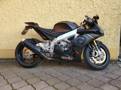

Leider habe ich auch gleich ein Problem festgestellt, und zwar lässt sich die gute Dame schlecht bis gar nicht starten nach einem kurzen Tankstop. Je heißer, desto schlechter springt sie an. Gibt es dafür eine vernünftige Lösung?
Batterie ist bereits gecheckt, alles im Normbereich... Wenn ich nach dem Tanken 5-10 min warte, springt sie auch wieder an.

Das Problem dass sie warm schlecht anspringt ist ein bekanntes, und nichts ungewöhnliches. Die RSV4s sind sehr sensibel auf den Zustand der Batterie und brauchen im warmen Zustand eine hohe Batterieleistung zum Starten. Wenn die Batterie schon ein paar Jahre alt ist (BJ 2015?) kann das schon Probleme geben. Die Lösung ist eine gute Lithium-Ionen Batterie (Shido, JMT, etc. z.B. hier aus dem Forumsshop https://www.wsc-shop.de/Lithium-Ionen-Batterie-fuer-Aprilkia-RSV4---Tuono-V4.html) einzubauen, da die eine hohe Startleistung bringen und allgemein darauf zu achten dass die Batterie immer in sehr gutem Zustand ist.

Nur nochmal fürs Protkoll: die Lithium-Batterie aus dem WSC-Shop hat mir das lästige Startproblem bei warmen/heißem Motor abgenommen.
War das Wochenende viel unterwegs, selbst bei Temperaturen vorm Tanken um die 100°C ist der Bock sofort wieder angesprungen. Vorher hätte ich gute 5 Minuten warten müssen.
Und dazu noch knappe 3kg Gewicht gespart 😂
