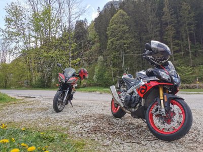

Ich fahre seit ca 3 Wochen meine neue 19er Tuono und möchte nichts anderes mehr haben 😎
Hab jetzt ca 1400 Kilometer runter und die Maschine macht einfach so viel Spaß 👌
Bin davor eine Yamaha FZ6 Fazer gefahren.
Und da hätte ich schon die erste Frage:
Und zwar denke ich das ich zu dämlich bin den Tempomat richtig zu benutzen, im Handbuch kann ich auch nicht wirklich was dazu raus lesen.
Tempomat aktivieren geht ohne Probleme allerdings schaltet sich er meistens ab sobald ich den Gasgriff locker lasse. 2 mal hat es schon funktioniert das er die Geschwindigkeit dann bei behält sobald ich den Griff locker lasse allerdings waren das Ausnahmen. Solange ich das Gas leicht offen lasse und halte bleibt er aktiviert. Ist das normal? Was mach ich falsch?
Ich habs meistens im 5. und 6. Gang bei ca 100/110 kmh getestetIMG_20200501_155224.jpg
