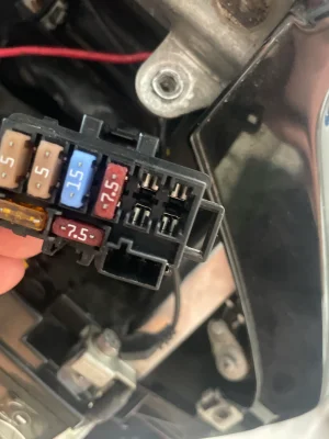

Servus Leute,
Hab mal wieder ein Problem bei meiner rsv4
Bin gestern mit ihr eine Runde gefahren , hab sie abgestellt und nach einer Zeit wo ich wieder los wollte ist sie nicht mehr angesprungen sondern hat nur noch geleiert, Anlasser dreht Motor, Relais klickt
Also heute auf die Suche gegangen und Siehe da die Sicherung F 15A wo für Kraftstoffpumpe Zündspule und Einspritzrelais zuständig ist war durch.
Also hab ich eine neue Sicherung reingemacht , Zündung an und Zack ist sie wieder durchgeschossen , nochmal mit einer Probiert und dass selbe wieder.
Hab jetzt alles abgebaut und den Kabelstrang freigelegt , kann keine scheuerstellen oder sonstigen feststellen.
Hat da jemand eine Idee ?
Und weiß einer wo das dicke Kabel von der Sicherung hingeht Farbe orange ?
weiß/rot geht zum starterrelais
Um jede Hilfe wäre ich dankbar.

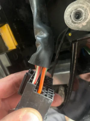

Servus Leute,
