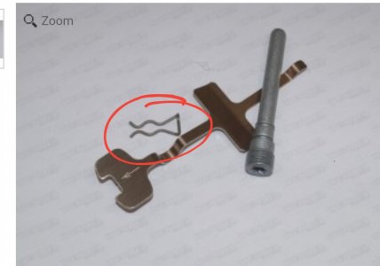

Moinsen,
bei mir ist eine Sicherungsfeder vom Bremssattel verloren gegangen. Scheinbar gibt es diese nur im kompletten Satz für sportliche 40,-.
Hat jemand zufällig so ein Teil für mich rum liegen?
Viele Grüße

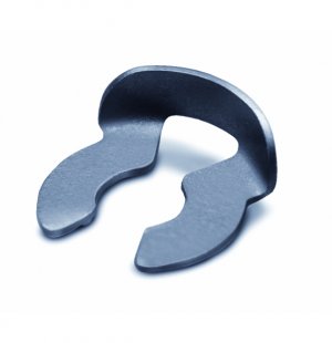

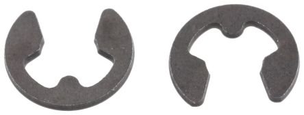

Du kannst bis Du das original Teil gefunden hast, auch sowas verwenden:
Die gibt's in allen Größen!
Gibt's auch mit so'ner abgewinkelten Lasche dran.
Die Dinger heissen E-Ring oder E-Clip !

SPLINT GLEITSTIFT YAMAHA 3MA2592500 GTS 1000
5 Euro
Oder GS1200 Luft um 2006 dort aber so um 15 Euro

Ratet mal was mir gestern abhanden gekommen ist, der federsplint...
Wie ging das damals aus? Kann ich da auch einfach einen normalen federsplint nehmen und den oben um 90 grad biegen?
Oder sollte ich von der Idee Abstand nehmen?
Der originale hat eine drahtdicke von 1mm und die kerbe im stift einen durchmesser von 1,03cm
