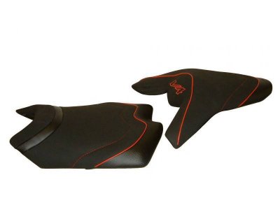

ich habe vor mir einen Bezug zu kaufen um dann meine Sitzbank und auch den Hocker selbst damit zu beziehen.
Ich habe mit dem Händler gesprochen weil ich verwundert war das auf der Homepage angegeben war "kann über original Bezug montiert werden". Mir wurde dann gesagt der originale Bezug sei auf den Schaumstoff geklebt und könne nicht ohne Beschädigung abgezogen werden...
So würde ich das ganze aber nicht montieren da ich mir denke da einerseits das ganze dann zu dick wird wenn zwei Bezüge übereinander wären und außerdem der zweite auf dem ersten rutschen könnte wenn diese nicht auch miteinander verklebt werden würden....
Hat jemand von euch schon selbst bezogen oder kann mir Aussagen zum Thema geben ???
Anbei mal ein Bild von dem Bezug (Kostenpunkt 89€)
Grüße
Seb

Moin,
Grüße
Seb

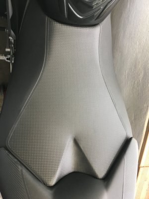

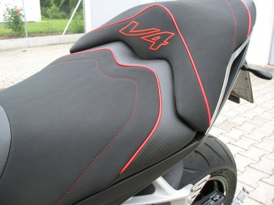

Servus Seb, die hatte ich auch auf meiner 1000er Tuono drauf gemacht, ist schon etwas Geschick und Gedult notwenig, aber es ist machbar. Ein guter Tacker ist die halbe Miete. Habe den alten Bezug drauf gelassen und den neuen darüber gespannt, da rutsch nix mehr und ist einen minimalen tacken weicher. Mir war es wichtig, wegen meiner Sozia, die ist auf der originalen nur gerutscht.
Damit war dann Gott sei Dank ende mit der rutschrei, auch bei mir kein rutschen mehr.

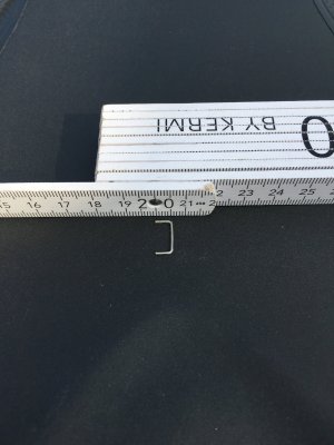

Ach ja ... könnte mir jemand sagen welche Klammer länge man nutzen sollte ???
Da gibt es ja diverse Klammer Arten und auch Längen für die Tacker...
Die Klammern sind ca. 6mm lang und 13mm breit
Die Breite ist da relativ egal.
Wichtig ist das die Dinger an sich ne vernünftige Stärke haben,sonst bringt man sie nicht in den Kunsstoff .Sie verbiegen sich eher.
Original etwa 1mm stark.
Beim normalen Sitz von der 1000er ist der Alte Bezug komplett mit dem Polster verschmolzen.
Lösen voneinander nahezu unmöglich ohne etwas zu zerstören.
Beim Factory Sitz(Carbonmuster angedeutet)
nur wie oben bereits erwähnt im Bereich der Einbuchtung.
Man kann den alten Bezug vom normalen Sitz mit dem neuen überziehen,sollte die beiden aber miteinander verkleben(Sprühkleber,ich nehme immer den Würth Kraftsprühkleber +)
Die Tackernadeln sollten keinesfalls länger als 6mm sein da sie ansonsten an manchen Stellen durchdringen könnten.
Das macht nicht nur den neuen Bezug und eure Kombi kaputt,sondern kann im schlimmsten Fall zum Unfall führen,weil man beim Gewicht verlagern bei der Kurvenhatz hängen bleiben kann.
Unbedingt prüfen!
Die ganze Sache ist kein Hexenwerk,erfordert halt etwas Geschick,durchaus machbar.
Viel Erfolg

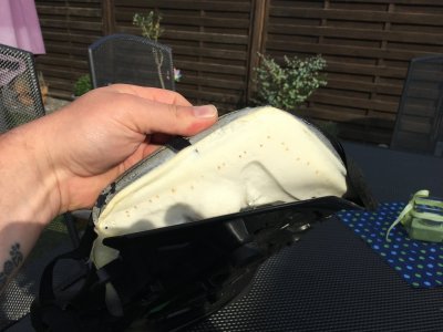

Hallo zusammen,
gibt es hier in der Zwischenzeit weitere Erfahrungen?
Möchte eine Sitzbank (Tuono V4 1100) neu beziehen und habe gerade das gleiche Problem....
Ich habe eine gebrauchte Sitzbank drauf - daher keine Ahnung von welchem Baujahr. Beim abziehen habe ich nun festgestellt das der PU Schaum komplett mit dem Oberstoff verklebt ist wie in den Bildern oben gezeigt.
Ich sehe nun drei Möglichkeiten...
- Neue Sitzbank besorgen und hoffen das dort der Bezug nicht komplett im PU Schaum integriert ist? - Es wurde ja berichtet das neuere Bänke lediglich punktuell verklebt sind
- Neuen Bezug über den Bestehenden Bezug ziehen - trägt evtl. and den Kanten etwas dick auf...
- Bezug irgendwie vom PU trennen und ne dünne posterschicht unter den neuen Bezug zum Ausgleich der Unebenheiten dazwischenlegen
Bei den Originalen Sitzen ist ja so ne dünne Stoffschicht über die Klammern geklebt zum Schutz der Auflagefläche - was gibt es dazu für Material?
