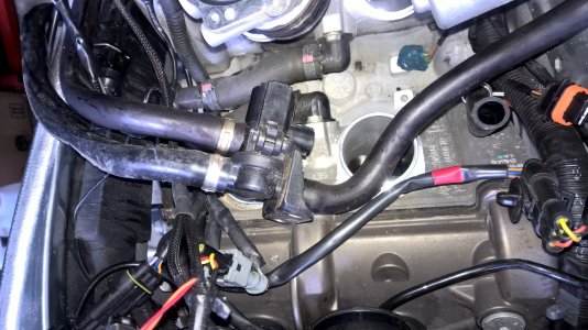

in meiner APRC war ja immer noch das SLS Geraffel vorhanden, also "mal eben schnell" raus damit. Hatte ich vor einigen Jahren schon an der ersten Factory gemacht, aber irgendwie vergessen, wie beschissen ranzukommen ist. Sollte sich jeder gut überlegen, ob das die paar Gramm wert ist:

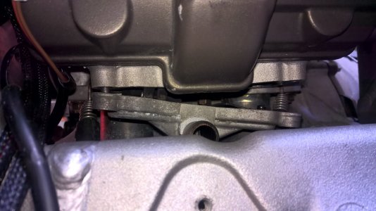

Um die Abdeckungen an den Zylindern zu montieren, müssen die alten SLS Abdeckungen raus. Besonders an den hinteren Zylindern eine Arbeit für Kinderhände. Vorsicht: die Inbus Schrauben sind schnell rundgedreht, dann hilft nur noch der Ausbau des Motors o_O

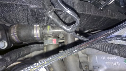

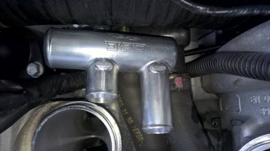

Nach entfernen des Luftfilterkastens und der Drosselklappen kann das SLS Ventil und Schläuche entfernt werden. Da gerade alles runter ist, schnell noch neue 10'er Iridiumkerzen eingeschraubt, und den Kühlwasser-Verteiler gegen ein stabileres Modell ausgetauscht:

Noch zu erwähnen das es bei ABS Modellen noch etwas aufwendiger ist .
Ansonsten alles wie du es beschrieben hast .

Nichts ;) Um das SLS außer Funktion zu nehmen, kannst du auch den Schlauch zum LuFi Kasten mit einem Stopfen / einer Kugel verschließen.
Wasserverteiler kommt bei mir nächsten Winter auch noch rein. Der aus Kunststoff mach ja wohl öfters mal Ärger.

Darf ich mal doof in die Runde fragen was das bringt wenn mann das SLS abklemmt oder der Schlauch mit einem Stopfen zu macht?:whistle:
Sekundärluftsystem, damit das Mopped die Abgasvorschriften einhält. Hast du auch verbaut ;)
Bei meinen Kawa´s haben wir das SLS deshalb entfernt, da wenn man ohne Kat dann gefahren ist, die Kiste in einer Tour beim Abtouren geschossen hat wegen den unverbrannten Gasen.
Weiters hat es beim Schrauben oder öfteren Ventilprüfarbeiten geholfen, da viel weniger Kabel, Schläuche etc. im Weg waren.
