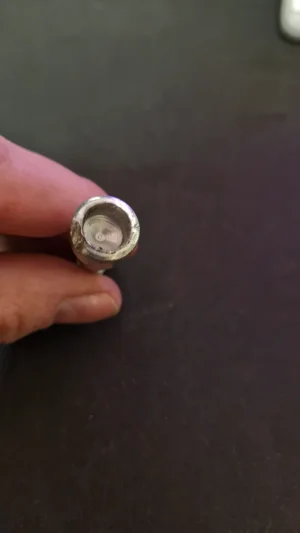

Hallo in die Runde, ich habe es soeben geschafft, eine Schraube komplett rund zu drehen. Hat jemand eine gute Idee, wie man diese entfernen kann, besonders weil man ja nicht viel Platz hat?
Da zu wenig Platz zum Ausbohren, zu eng zum flexen und vermutlich zu rund für einen noch größeren Imbus...
Amazon + Werkzeughalter
Alternativ kannst du vielleicht einen ähnlich großen Torx mit Gewalt reinhämmern.
