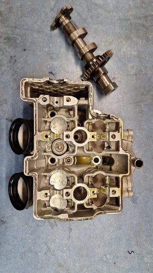

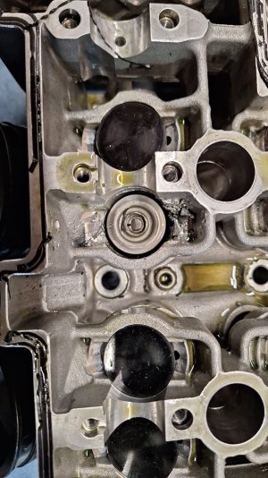

Sie lief noch, machte keine komischen Geräusche, hörte sich komplett normal an, drehte aber (wenngleich bis dahin völlig willig) nur noch bis 12000. Dann kam der "Begrenzer", so hörte es sich zumindest 1:1 an. Da niemand auf Motor, Ventile o.ä. getippt hat haben wir vor Ort die komplette Peripherie, Zündung, Einspritzung, Sensorik, Kupplungs- und Ständerschalter gecheckt, gebrückt, getauscht. Kein Fehler im Speicher. Dann habe ich den Fehler gemacht zu denken: dann eben nur noch bis 12000. Fahr einfach. War auch die Meinung aller anderen.
Bis sie dann nach 10 Runden einfach ausging.

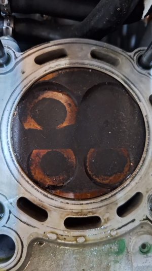

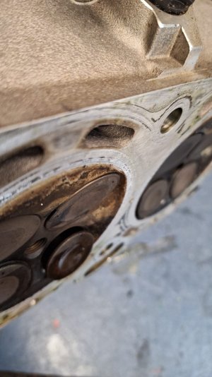

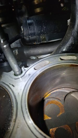

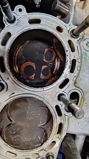

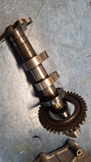

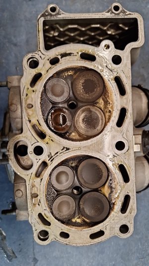

Ventilfeder aussen am Einlass im hinteren Zylinder gebrochen. Die hat die Tasse zerlegt. Die Anlauffläche der Tasse zerstört, das "Hemd" ist nach unten gerutscht und hat zum Glück die Federteile daran gehindert im Kopf herum zu wandern. Der Ventilschaft-, führung, -dichtung ist unbeschädigt. Da konnte nichts in den Brennraum rein. Aber der Kopf ist hin.
Zum Glück haben die Ventile nicht aufgesetzt, nur die Ventiltaschen "angehaucht". Keines ist krumm.
Der Zylinder hat wie durh ein Wunder NICHTS in der Lauffläche abbekommen, Teile der Tasse sind durch den Ölkanal in den Sumpf gewandert. Im Motorgehäuse oberhalb des Sumpfs habe ich nichts gefunden.
Das Getriebe sieht völlig unbeschädigt aus, die Ölpumpe habe ich mir noch nicht mal angeschaut. Die muss sowieso neu.
