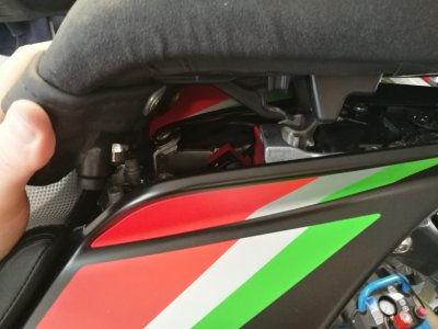

Ich habe ja auch das Sportrack und habe mich mal auf die Suche gemacht wieso das immer so labberig sitzt und nicht richtig fest angezogen werden kann.
Das Problem bei mir ist, dass die Lasche zu kurz ist, beim anziehen der Schraube drückt es die Lasche irgendwann einfach an der Bügel im Heck vorbei.
Ich denke die Lasche etwas weiter biegen und verlängern ist der richtige Ansatz?
Hier mal ein Bild des Problems, sowie den Soziussitz zum Vergleich.
Meinungen?

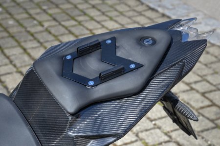

Ich hab das Rack gerade neu drauf und mich nicht getraut damit zu fahren. Das wackelt ja schon ohne Gepäck, weil die Nasen neben dem Schloss nicht aufliegen. Traut ihr dem Braten oder habt ihr das umgebaut? Finde ich für 200 € sehr locker. Mein Kollege hat das für die Monster. Das sitzt bombenfest.

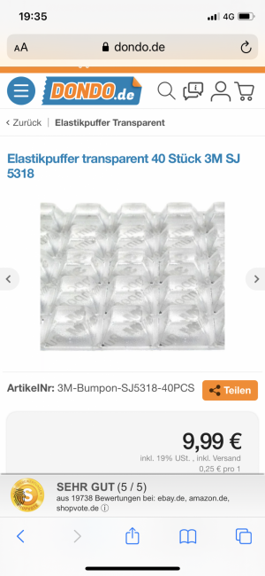

Ich hab bei meiner RR unter das Rack so Elastikpuffer geklebt die direkt auf dem Hilfs-Rahmen aufliegen.
Das Rack sitzt seitdem absolut bombenfest und wackelt keinen Zehntel Millimeter.
Weiss aber nicht ob das bei der Factory auch möglich ist.

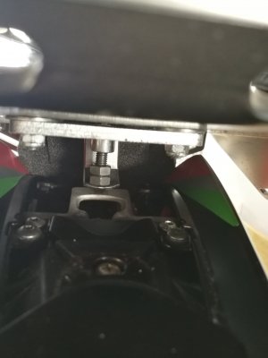

Ich habe auf von oben durchgebohrt und zieh die Schraube von oben an, bis nichts mehr wackelt. Hält einwandfrei!

Ich hab das auch so wie Engineer_42 gelöst. M8 Schraube am Sportrack entfernt, durch den Halter und das Sportrack durchgebohrt, M8 Gewinde geschnitten, Mit einer Senkkopfschraube mit Innensechskant wird das Sportrack nun von oben befestigt.
Meiner Meinung nach kann das Sportrack im Original nicht richtig befestigt werden da die Lasche hinten höher sitzt als der Punkt der vorne ins Schloss einrastet.
