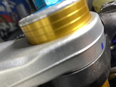

Kann mir einer bestätigen das das die Werkseinstellung der Gabel ist?
wieviel Ringe sichtbar?
zählt der ganz kleine unter dem Verschluss stopfen mit oder nur die frei sichtbaren Ringe?
3 Ringe gehen eigentlich ... Für Ring top.
Auf Straße wenn dir zu nervös ggf ist, kannst auch auf 2 gehen.

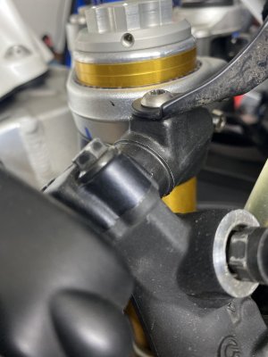

Momentan teste ich gerade diese Einstellung...
Was willst du denn erreichen?
Damit hebst du sie vorne leicht an, was den Nachlauf, den Grip am Hinterrad und die Schräglagenfreiheit vergrößert und somit auch die Stabilität/Geradeauslauf.
Einlenken wird sie damit etwas unwilliger und die Wheelieneigung nimmt zu. Taucht sie vorne beim Einlenken zu stark ein (schwache Federn, flaue Dämpfung) kannst du es damit etwas kompensieren. Wenn du sie insgesamt anheben willst, musst du das dann aber auch hinten tun, sonst stimmt die Geometrie nicht mehr.
