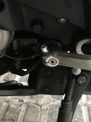

PS: so ist mein Sensor verbaut
Wo hast denn du den Sensor hingeschraubt. Kriegt der so auch Signal ??
Also auf meinem Schaltplan wurde mir gesagt ich soll plus (rotes Kabel) direkt an die Batterie legen
Ja Sensor ist verbaut wie auf dem mir vorliegenden Einbau Beispiel. Der Sensor soll die Bewegung des Schalthebels erkennen (laut Hersteller )
Wo hast denn du den Sensor hingeschraubt ??????????????????
Sa kannst ihn auch an Spiegel oder so anbauen. Da kriegt er auch kein Signal. oder meinst der nimmt die Drehung der Schaltwelle als Signal ??
Der Sensor ist so schon richtig verbaut ;)
Schraube zu Fest angezogen? Sensibilität zu hoch? Die Hülse fehlt auch oder? So hab ich ihn verbaut.
Schraube man grade so fest das der Schalthebel klemmt und nicht runter rutscht
