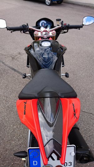

Fährst du ohne Spiegel??
Ich find das alles gar nicht mal so wenig an Umbauten. Ganz im Gegenteil. Sehr schöne kleine aber feine Details umgesetzt. Gefällt nur sehr gut. Nur an den Fotos musst du noch üben[emoji6] man erkennt gar nicht die detailbilder der Umbauten....[emoji4]
ich werde bessere Fotos machen wenn ich nicht im Dreck Knien muss
Spiegel sind wie letztes Jahr. hab gemerkt dass sie fehlen nachdem ich die Fotos gemacht hatte.
ohne Spiegel wäre viel besser

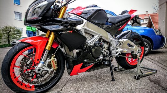

also das TFL bzw Blinker sind von Xkglow
kein kompletter Eigenbau...
hatte das im anderen Thread falsch aufgefasst.
Scheinwerfer öffnen. alles lackiert bzw gepulvert.
Kurzfassung..... ablängen einkleben anschließen verschließen

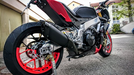

Sag, was für Hebeln hast du da dran ? Der Umbau in der Maske mit den Lichtern is ein Hammer... auch der Auspuff is cool und das der unten mit angeschraubt ist... Kannst du Stolz sein auf deinen Fisch
Bitte gern... ja das würd mich auch interessieren, wie is der Leo Vince und welcher ist das genau ?
das ist ein leovince sbk 1
bisher nur 30km gefahren.
aber würde sagen Nähe an der Serie
nicht zu laut. und eher kernig als kreischend

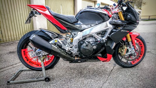

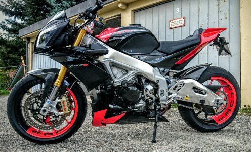

so die Saison 2018 kann kommen.
zuerst mal.... der klarlsck hebt einwandfrei auf den Felgen
dieses Jahr gab's nur kleine Modifikationen.
Sprint Filter
Leovince SBK SlipOn (den Leo Aufkleber kannst ja nicht dran lassen )
Halterung angefertigt zur Rastenanlage
Gabro Race Map
schwarzes Rücklicht
kennzeichenhalter gekürzt
2016er Bug angepasst und montiert
TFL mit sequentiellen Blinkern in den Scheinwerfer verbaut
Scheinwerfer Innenleben lackiert. klammern der Linsen gepulvert
Schaltung gebaut damit auf Abblendlicht umgeschaltet werden kann mit kellermannblinkern
LifePo4 Batterie verbaut damit der Verbandskasten unter den Sitz passt
streetfighterlenker gegen 1100er getauscht
kupplungsarmatur und Bremspumpenklammer ersetzt ohne Spiegellöcher
paar Aufkleber
dieses Jahr ist der Veränderung eher marginal gehalten aber mir gefällt's

Sieht top aus. Hast du die Endstücke vom Bugapoiler selbst gebaut? Ich habe den selben Bugspoiler der an meine 19er Tuono soll und bin mir noch am überlegen wie ich das am besten machen soll..
