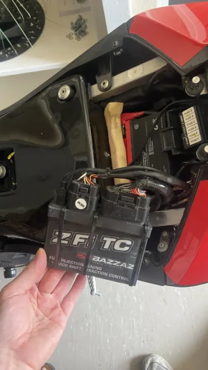

kurz zum Thema, Bella wurde vor 3 Wochen umgefahren und ist auf die Schaltseite gefallen.
(Beschädigt waren Schaltanlage, Kupplungshebel, Verkleidung).
Habe sie zum Reparieren der Sachen von der Werkstatt (Gutachter) nach Hause gefahren, soweit alles noch „normal“.
Nachdem ich jedoch auf die Originale Fußrastenanlage getauscht habe, will sie nicht mehr anspringen und der Tacho fing an zu spinnen.
(Ganganzeige springt von Neutral auf 3. Gang obwohl neutral eingelegt).
Der Starter-Motor dreht zwar, aber keine Zündung?
Meine Vermutung:
-Quickshifter ist nachgerüstet (vl. beim tauschen des Schalthebels einen Kontakt perm. betätigt) - könnte für perm. Unterbrechung der Zündung sorgen.
-nach dem letzten Tausch meiner Blinker (hinten) musste ich noch einen Widerstand einbauen - hab ich etwas vernachlässigt - könnte es sein, dass durch ne dauerhafte Überspannung etwas im Tacho oder einer anderen Stelle kaputt gegangen ist? (Sicherungen sind jedoch alle noch drin)
Bitte einfach mal alles an Vermutung äußern.
Seitenständer-Schalter hatte ich jetzt nicht im Sinn, da Ständer oben war und auch nicht angezeigt im Tacho.
Grüße
