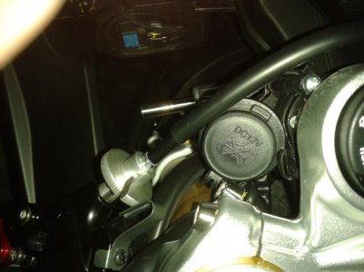

Bin ich der Einzigste der eine Steckdose an der aprilia rsv4r verbauen möchte ? Ich weiß bloß nicht wo ? Das Teil hat dafür kein Platz und bohren möchte ich nicht . Vielleicht hat ja jemand einen tip

hab meine Steckdose im Heck verbaut, angeschlossen ist diese übers Rücklicht ( Zündung an -> Saft auf Dose;-) ) USB Verlängerung vor gezogen zum Lenker für Telefon oder navi usw. fertsch....

irgendwie so hatte ich das auch vor, war mir nur noch nicht so sicher wo ich mir den Saft abzapfe.
Hatte auch schon an die Frontscheinwerfer gedacht...
Oder nen Kabel vonner Batterie nach vorne und über nen MicroRelais. Geschaltet dann von der Frontbeleuchtung.
- entlastung des Stromkreises für die Scheinwerfer
- kein Dauerstrom auf der Dose
LG
DeHo
