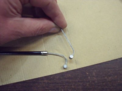

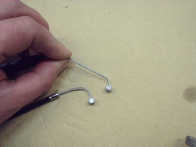

Wir hatten genau das gleiche diese woche in der Werkstatt mit einen Capo 1200, Das gleiche ist passiert, der Kunde hat selbst sein ESD gewechselt und meinte er hätte alles richtig gemacht. Aber wie mann auf die bilder sieht hatte er seine züge nicht genugend entspannt und hat an die züge zu fest gezogen um die am Stellmotor auszuhängen. dadurch ist der Stellmotor beschädigt worden.
Die Stellmotoren sind zuverlässig aber bei falschem umgang empfindlich, falls deine züge genau so aussehen könnte das die ursache sein,
Neue Stellmotor kostet € 221 Netto.
