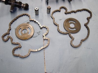

So sehen die Steuerketten aus wenn sie verschlissen sind , Wie zu sehen ist der ein oder andere Sehr steifen Kettenglied
Das ist aber eher bei den Breiten Steuerketten der Fall, die schmalen zeigen dieses Bild in der Regel nicht.
Stimmt, die war aus eine 2013 er Tuono, Maschine war hier zu 20000 er hier, ist zum gluck aber der ausnahme das die so aussehen

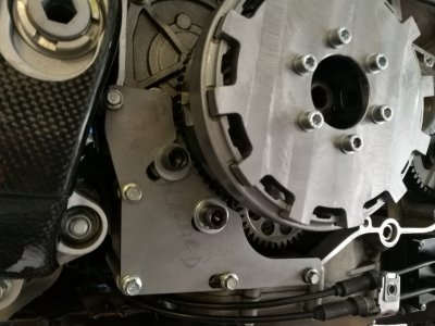

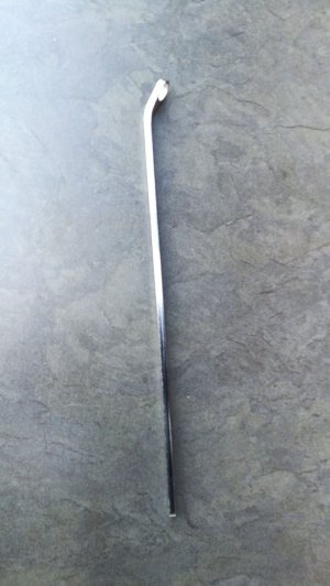

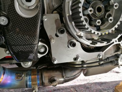

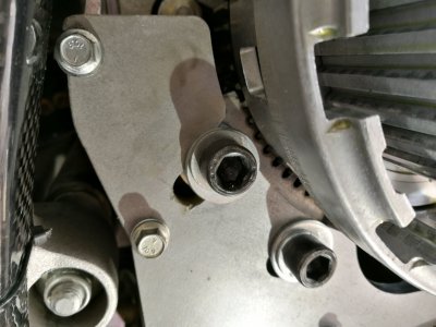

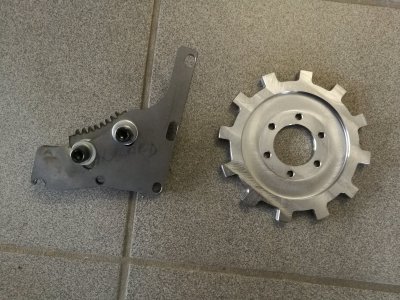

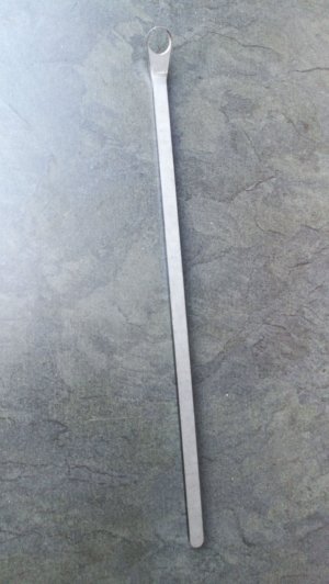

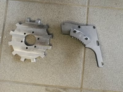

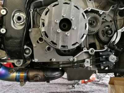

Da ja scheinbar keiner die Blockierwerkzeuge hat, und mir Auskunft geben konnte, habe ich mir fix selbst welche Skizziert, ind geschnitzt. Gott sei Dank, das ich als Zerspanungsmechaniker, die Möglichkeit dazu habe. sitzt passt, und vorallem es funst. Selbst an das wkz zum. ein und Ausbau der Spanner wurde gedacht
