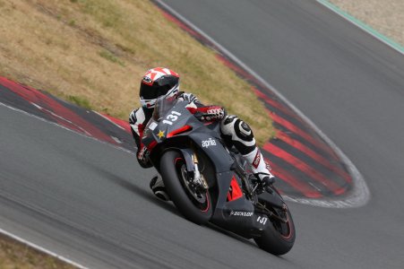

Moin,
habe an meine RF 2015 eine PP Anlage angebaut. Im Gegensatz zur GSXR 750 schleifen meine Stiefelaußenkanten jetzt ständig in jeder Kurve. Das hemmt mich etwas sehr, denn ich will keine zusätzliche Unruhe ins Fahrwerk bringen. Leider habe ich die Susi nicht mehr, um den Winkel oder die Höhe der alten rasten zumessen. Das Moped habe ich schon hinten etwas erhöht (die Verkleidung hat geschliffen) und die die rasten sind oben und hinten in den Platten.
Hat da jemand einen sinnvollen Tipp oder ähnliche Erfahrungen gemacht? Habe Daytona Evo Sports mit Keramikschleifern und fahre gefühlt nicht schräger als mit der gixxer.
Patrick

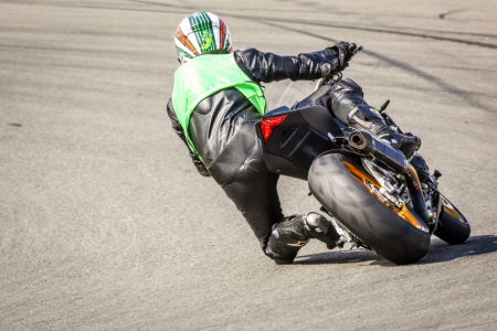

........................ich bin kein Experte, aber das ist wo wir bei mir Potential gefunden haben.........ich hatte eine ziemliche Banane im Rücken und hier ist ein Bild aus Valencia letztes Jahr wo ich das was mir Jürgen mein Instruktor gesagt hatte schon deutlich besser umgesetzt habe..........da ist der Oberkörper immer noch zu hoch und der Kurvenäussere Arm müsste gerade sein.....man sieht auch gut die angeschliffenen Fersen:unsure:
