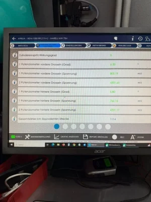

ich habe hier ein Ergebnis einer StressKM Auslesung einer RSV4 RF 2017.
Hab ein bisschen gegoogelt, aber hätte dann doch gern ein paar Meinungen von den Experten hier. :-)
Bike hat insgesamt lt Tacho 21.121 km.
StressKm insgesamt 1114 km ? oder wie kann man das lesen? Die kann man ja auch zurücksetzen oder?
möchte nur gerne wissen ob dies gemacht wurde, kann es aber nicht herauslesen.
Und mich würde Eure Meinung interessieren!
vielen Dank schon jetzt für Eure Unterstützung!!!

Warum zurücksetzen?
und sind das evtl die KM mit Dorsselklappen auf 100%?
hi, ich weiß jetzt nicht was du meinst *g* ich bräuchte wem der dieses Testergebnis mir erklären kann. Ist eine rsv4 die ich vielleicht kaufen möchte.
lt Tacho hat das Bike 21.121 km. Gesamtzähler steht auf 1114km (das sind ja die StressKM) aber erscheint mir auf 21k. Gesamtkilometer wenig. deshalb denke ich dass dies schon mal zurückgesetzt wurde
Es sollte 3 Zähler geben: Stress gesamt, Stress seit zurücksetzung und wie oft zurückgesetzt
Edit: Bei manchen Software Versionen waren die Bezeichnung von gesamt und seit zurücksetzen vertauscht.
yes, ich kenne vom recherchieren auch nur die version (in blau gehalten) mit den 3 Werten, deshalb kenne ich mich hier bei meinen hochgeladenen nicht aus
