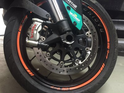

also gerade an den gabelfüßen vorne finde ich es wichtig, dass hier achspads vorhanden sind. wenn man doch mal ins rutschen kommt, hat die gabel mit als erstes kontakt mit der straße. letztes jahr leider bei einem bekannten gesehen.
Grundausstattung bei mir sind: achspads vorn und hinten, sturzpad am rahmen (keine pilzform und mit zwei aufnahmebohrungen) und motordeckelschoner. anschlagschoner sind wohl nur was für die Rennstrecke.

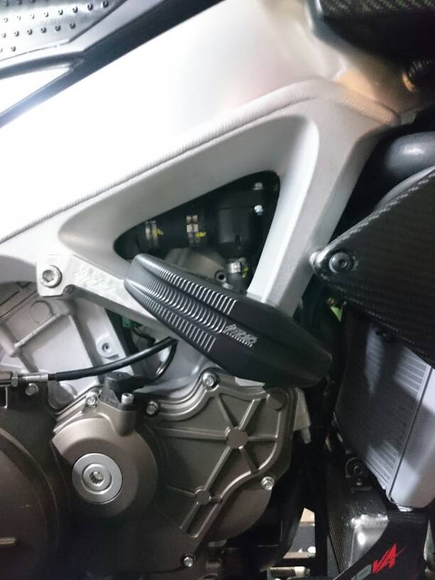

Dann habe ich mich beim Rahmen für die GSG Streetline entschieden weil die eine länliche Form aufweisen und nicht so einen unschönen knubbel der so weit raussteht. Zum anderen wird er auch an 2 Positionen verschraubt mit dem Rahmen.
Wegen dem überstand bei der verkleidung (Tuono) kann ich noch nichts sagen habe sie noch nicht erhalten also auch noch nicht verbaut.
Es gibt aber im Forum hier Bilder von schon montierten GSG Streetline an einer Tuono und diese stehen einbisschen weiter ab als die Verkleidung.

War das auch eine Tuono oder hatte das Bike auch einen SBK Lenker? Bei den Stürzen (Rutscher) die ich bisher kenne, war das Problem eher, dass sich die SBK Lenker (nicht konisch) verbiegen und in den Tank „bohren“. Die Gabeln blieben immer weitgehend unversehrt. Ich bin früher auch öfters mal Supermoto gefahren und hatte da den einen oder anderen Bodenkontakt, die Gabel oder Achsmuttern haben dabei da nie etwas abbekommen (bei der Felge und den Lenkerenden sah es leider anders aus). Hängt vermutlich auch vom Lenkanschlag ab. Daher meine spezielle Nachfrage. Bei Stummellenkern sieht das natürlich ganz anders aus, keine Frage.

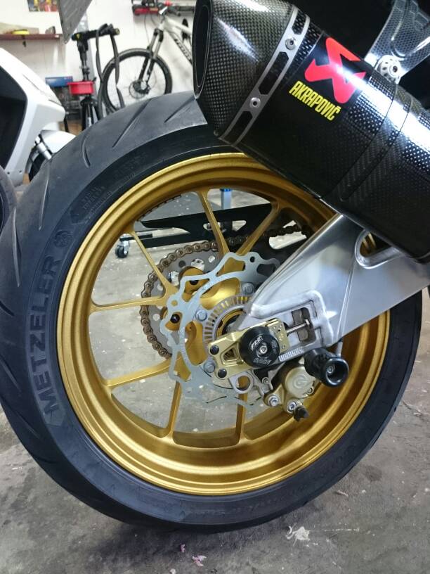

Die GSG Streetline sind aktuell auch meine erste Wahl, plus die GSG Achspads hinten und halt vermutlich die Vorderrad Achspads. Die Produkte vom Gerhard Schweppe, hatte da über die Jahre schon einiges, sind auf jeden Fall Top und durchdacht.

War keine tuono, sondern eine superduke. Und ja, hatte auch nen superbike-lenker drauf (magura cpx).
Wenn du dir eh schon so pads besorgst, dann nehm doch einfach die für die achse vorne auch von gsg. Die kosten 40,- € oder sowas. Da überlege ich nicht lange...

Geht nicht um das Geld, sollte aber Sinn machen. Daher wollte ich mal die Leute hier mit mehr Erfahrung fragen. Nach der Rückinfo, werde mir auch welche an die Vorderachse schrauben (y).

Allso, mit den GSG Dingern machst du nicht viel falsch.

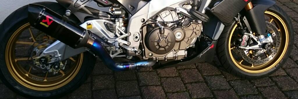

Hallo Tuono,
danke für die tollen Bilder. Und geiles Moped haste da! Ist da überhaupt noch etwas original? Bei dem feinen Teil brauchst Du eigentlich keine Sturzpads, sondern einen Überrollkäfig
:LOL:. Leg Dich bloß nie damit hin, dass würde bestimmt bleibende psychische Schäden hinterlassen:cry:.

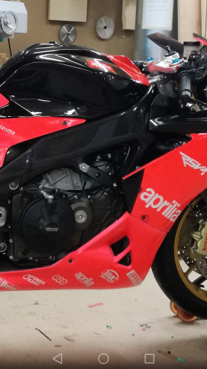

Hallo habe leider nur das hier da das moped beim mechaniker steht :)
Das reicht schon, danke dir. Hatte ein wenig die Hoffnung, dass sich das Sturzpad in dieses Verkleidungsdreieck einfügt. Da gibt es aber wohl nur das kleine, welches mit einer Schraube befestigt wird. Kennt zufällig jemand eine alternative mit zwei Anschraubpunkten?
