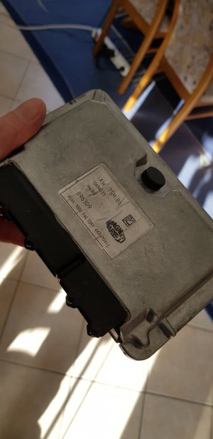

Hier mal ein Bild. Vielleicht könnt ihr da mehr rauslesen als ich.

Die aprc/Abs Parameter kann man nur mit dem PADS sehen/ändern. Was sagt denn der Vorbesitzer zur Konfiguration?

Der Stefan (Benedini) hatte auch im System unter der Teilenummer geschaut und gemeint das sollte passen.
Die Teilenummer ist von 2009 - 2014 gleich bzw sind alle untereinander kompatibel. Das Mapping ist auch gleich. Der einzige Unterschied sind die Einstellungen, welche mit PADS evtl geändert werden müssen: QS an/aus, aprc an/aus, ABS an/aus und halt Gasgriff/ Drosselklappe anlernen. Weißt du welcher Fehler genau hinterlegt war?

Ich würde erstmal den genauen Fehler und die Nr des Mappings erfragen (sollte 13A9AD23 sein) außerdem die aprc /ABS/Tc/ QS Einstellungen überprüfen.
Also der Fehler der Klappensteuerung ging mit anlernen wohl weg. War gestern nochmal damit in der Werkstatt. Leider stellte sich dabei raus das ich das Racesteuergerät der Factory habe und die ja wohl im Ansaugbereich eine Verstellung hat die meine normale RSV4 nicht hat. Somit war ein anderer Fehler hinterlegt.

Steht aber auch auf der ECU drauf, dass es die Factory-Version ist. Nichtsdestotrotz kann man m. E. mit dem PADS die variablen Ansaugtrichter abstellen.

Der Unterschied Trichter oder nicht liegt im Mapping
13A9AD23 mit Trichtern
13A9AG23 ohne Trichter
Wenn du jetzt abstimmst, dann hättest du dir die ECU auch sparen können...
