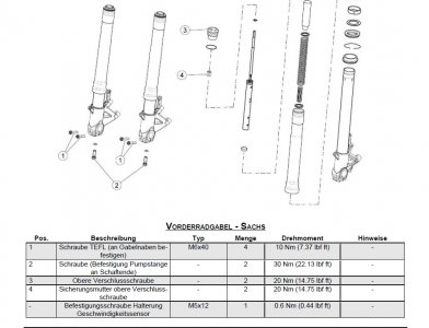

Wo steht denn was von Gabelfuss? Gabelklemmschraube steht oben.
Gabelfuß M6x40 (wie Picke schon geschrieben hat)
Das Drehmoment hängt nicht von der Schraube ab. Das vorgeschriebene Drehmoment braucht man um eine sichere Klemmfunktion zu bekommen.Sorry, hatte es vergessen zu erwähnen.
Vielen Dank. Habt ihr das gleiche Drehmoment genommen?
....und keinesfalls drüber gehen.
Der Gabelfuss wie auch das Gabelrohr nehmen da sehr übel.
