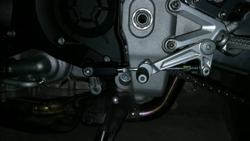

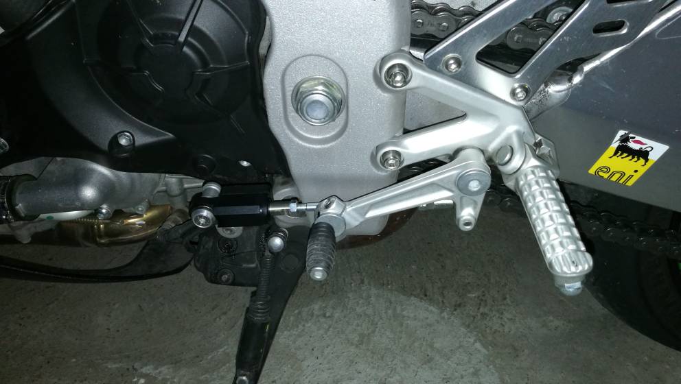

den schalthebel kannst du auch noch etwas nach unten verstellen. hab ich auch gemacht mit guten 1,90 cm
guckst du hier.
kannst ja nochmal zum händler und er soll die inbus schraube lockern, dann drehst den schalttritt weiter nach unten und testest nochmal.
sonst kannst das auch bei mir testen, musst halt auf die andere seite von bawü kommen [emoji6]
wie viel cm kann ich dadurch effektiv raus holen? vielleicht ist es nur der Winkel von deinem Bild, aber einen großen Unterschied zur original-Stellung kann ich nicht sehen :rolleyes:
original war bei mir grade oben, wie viel cm es sind bis in die unteren position, ka
kann ich nächstes mal messen wenn ich in der garage bin.
ich fand dass sich ein kleines bisschen drehen, bereits deutlich spüren lässt
Die Gilles VG38 sind in der tiefsten Stellung immer noch leicht höher als Original.
war heut für dich messen genau 1cm von oberer stellung bis unterer stellung
Vielen Dank Munky (y) hab schon einen Termin beim Händler ausgemacht, dass wir uns die Sache mit dem Schalthebel genauer anschauen...
