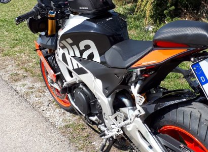

Hallo Martin, ich hatte beides, RR und jetzt Factory. Meine Frau kam mit dem RR Sitz nicht sogut zurecht, wegen dem Nubbel in der Mitte.
Dieser verursachte dann beim Bremsen an einer bestimmte stelle immer Schmerzen.😵 Das Sitzbrötchen bei der Factory, geht natürlich im Originalzustand gar nicht.
Viel zu hart, deshalb habe ich es beim Sattler um 3cm höher aufpolstern lassen. Hat 120€ gekostet.
Leider hat der Sattler einen etwas antiquierierten Bezug genommen, den ich gegen einen Bezug von Louis - Kahedo Carbonoptik - selbst bezogen habe.
Also wenn du zum Sattler gehst, kauf vorher den Kahedo Bezug, ca 35€ siehe Link - und da is nix mehr mit rutschen, die klebt da hinten fest.
Kahedo Carbonoptik
Dann habe ich die Fußrastenverlängerung montiert, die sind variabel, um 5cm nach unten gesetzt. Jetzt passt es recht gut mit dem Kniewinkel.
Meine Frau meint, sie sitzt jetzt viel besser, als auf der RR Sitzbank. Es wird aber nie eine GS Sitzbank werden, schon klar!

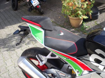

Wir haben immernoch sowas im angebot, mit Gel für die beifahrerin
https://v4-forum.de/threads/hintere-sitzbank-rsv-4-tuono-factory.13116/#post-170865
Wir haben auch bei uns die Fa MV Motorradtechnik im ort, der Fräs teile macht, unter anderen adaptoren un die beifahrer Fussrasten ca 1,5 cm tiefer zu legen für einen entspanntere knie winkel
Hallo Vince,
wie läuft das ab, wenn ich das hintere Sitzbrötchen von Dir aufpolstern und mit rutschfestem Bezug beziehen lassen will?
Eigentlich gefällt mit die ganze Kombi vorne und hinten :)
Gibts das auch ohne die roten streifen? Das würde auf meiner Factory besser aussehen.
Was kostet das ganze Fahrer und Beifahrersitz? und wie läuft das ab? Muss ich Dir meine Sitzbänke schicken und die werden umgepollstert oder geht das im Austausch?
