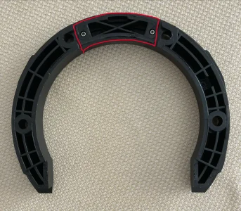

Der alte Ring ist an der rot markierten Stelle eingefallen/ verzogen. Dort kann der optionale 12 V Anschluss eingebaut werden. Die Konstruktion ist dann an dieser Stelle nicht so robust, weil einfach Material fehlt 🤷🏻‍♂️. Dazu kommt noch die Stelzenkonstruktion mit Hülsen.

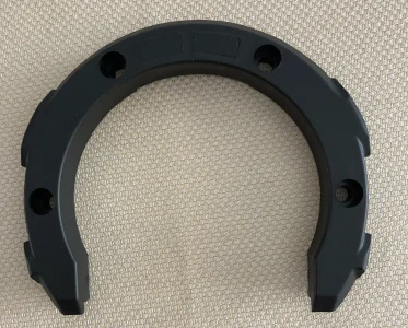

Mein anderer Tankring auf dem Beamer hat das auch, liegt aber vollflächig auf.
