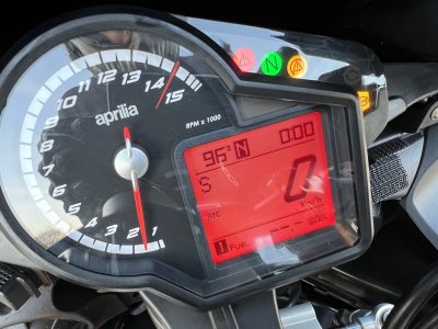

Habe folgendes Problem wie auf dem Bild zu sehen ist. Traktion abs dauerhaft an und Fernlicht flackert. Passiert während der Fahrt sporadisch. Batterie neu von yuasa und Lichtmaschine wurde erneuert da defekt. Weiß leider nicht mehr weiter.

Servus,
wenn du die Möglichkeit hast würde ich zuerst mal auslesen.
Was du auf jeden fall mal machen kannst, ist den Massekontakt vorne links am Motor und den Stecker vom Tacho auf evtl. Korrosion usw. prüfen.
Grüße
Super danke dir prüfen wir nach :)
Ausgelesn wurde sie schon ist natulich nichts zu sehen
