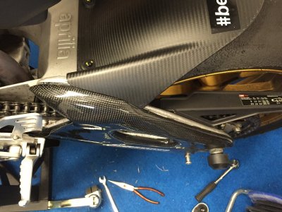

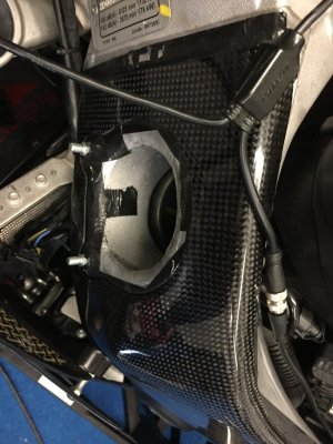

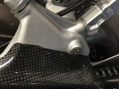

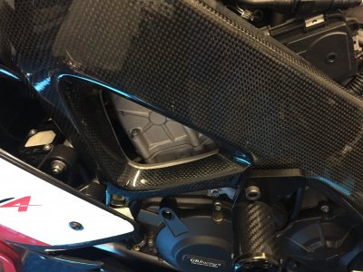

habe die Rahmen- und Schwingenschoner von Stecki verbaut und bin nun die komplette Saison ohne Probleme damit gefahren.
Die Rahmenschoner passen wirklich gut, die für die Schwinge an sich auch, gehen aber schon etwas streng drauf. (Liegt evtl. auch am Tape, welches sich zwischen Schwinge und Schoner befindet. Wollte aber Kratzer in der polierten Schwinge und Rahmen vermeiden)
Montiert habe ich die Dinger wie folgt:
- Wie gesagt Rahmen und Schwinge mit Panzertape abgeklebt, damit nichts von den Schonern zerkratzt wird.
- Einzelne Punkte Silikon (hitzefest) auf dem Tape angebracht und die Carbonschoner leicht mit Wasser benetzt.
- Schoner angebracht und mit Kabelbindern über Nacht fixiert, damit es richtig antrocknen kann.
Hält bei mir bombenfest und sieht super aus. Preis/Leistung also absolut top!

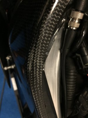

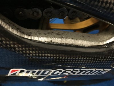

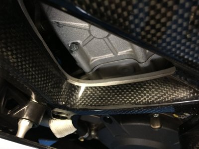

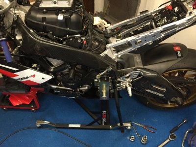

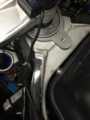

So, anbei ein paar Bilder. (Meine RSV bekommt grad die Winterkur und sieht deshalb ein wenig ''zerstreut'' aus... :))
Unten am Brems- und Schalthebel habe ich den Rahmenschoner übrigens noch mit einem Kabelbinder gesichert. Wenn Tank, Verkleidung etc. drauf ist, ist von den Klebestreifen nichts mehr zu erkennen.

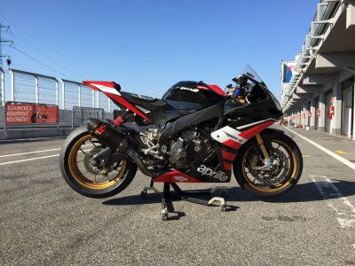

Hier noch ein Bild von meiner Kleinen im kompletten Zustand! :whistle:

@ skillz danke für die Bilder und der ausführlichen Befestigungsinformation.
Übrigens ist das Design echt gelungen

Kann das Carbon ernsthaft das Metal zerkratzen?
Überlege, ob das Panzertape eine gute Idee ist ...
Wenn du siehst wie stramm die Dinger daraufgesteckt werden, könnten da schon Kratzer entstehen. Zudem denke ich an Vibrationen und Schmutz zwischen Schonern und Rahmen, die Kratzer verursachen (könnten).
Außerdem brauche ich ja etwas fürs Silikon.
Sicher kann man das in zig Varianten machen, jeder wie er mag. Für mich war das die beste Lösung. :)
