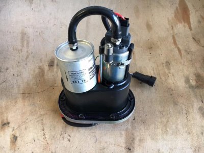

So ich noch einmal
ich habe ein wenig gesucht und habe zwei Dichtungen im Katalog gefunden, die optisch schon einmal passen könnten. Der Flansch bzw. die Platform an der die Pumpe befestigt ist, sieht sehr ähnlich aus.
Vielleicht passt das ja zufällig oder es hat schon einmal jemand etwas davon gehört.
Ich habe einmal diese hier gefunden:
http://www.wendelmotorraeder.de/dichtung-p-3089170.html?ref=expl
Die Dichtung wird in der kleinen und großen Dorsoduro und der shiver verwendet.
Dazu noch in etlichen Guzzi Maschinen
und dann noch diese hier
http://www.wendelmotorraeder.de/dichtung-p-3084232.html
Die ist aus der Pegaso
So vom ersten Gefühl her würde ich sagen das passt. Die Dichtung wird in anderen Maschinen des Konzerns verwendet, würde ja logistisch Sinn ergeben.
Ja genau,
also nach den Bildern sehen die Dichtungen identisch aus.
Vielen Dank für das Bild
