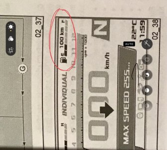

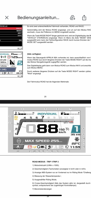

Woher hast du diese Abbildung her? Bei mir wird in der Bedienungsanleitung niergendswo die „100 km“ abgebildet.
Komisch, in dem Handbuch, das bei meinem Möhrli dabei war, ist die Anzeige auch drin.
Ja, die Bedienungsanleitung gibt dazu nicht viel her. Zur Benzinstandsanzeige (das sind die Balken) steht, dass diese orange leuchten wenn Reserve erreicht ist (zwei Balken) und die dazugehörige Kontrolllampe angeht. Zu der darüber stehenden Kilometeranzeige steht nur „noch zurückzulegende Kilometer“. Da ist Interpretationsspielraum 😂
Das hört sich insgesamt aber alles wirklich danach an, dass bei nur noch zwei Balken die Restkilometer angezeigt werden.
