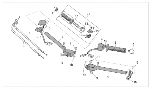

geht ne schraube durch den ts schalter in ein loch im lenker? und es muss ein neues loch im lenker gebohrt werden?
Guggsch Du Schraube (Nr.19)
Es ist so weit ich mich erinnere eine zweite Schraubenbohrung an der TC angebracht, dort kannst Du dann - wenn die TC passend eingestellt ist -, eine neue Bohrung für die Feststellschraube setzen.

Ja genau so. Neues Loch neues Gewinde
