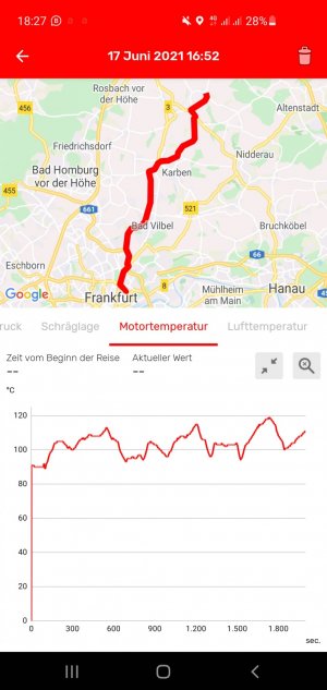

Hier nochmal ein Bild von der app
gute Info, die ist ja kaum unter 90°C wenn ich das richtig sehe. Da dürfte tatsächlich was nicht stimmen, zb. Luft wie Spritfass schreibt.
