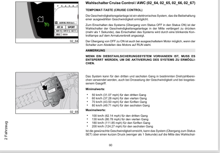

Servus zusammen.
Habe schon i n den entsprechenden Forenbeiträgen rumgeschaut aber leider mein Fehlerbild nicht gefunden.
Ich habe den Wahlschalter auf Cruise gestellt. wenn ich dann Mittig auf dem Tempomatschalter drauf bleibe passiert garnix.
Es leuchtet keine LED auf oder irhgendwas im Dashboard.
Im Handbuch steht noch eine Anmerkung zum Tempomat: "Wenn ein Diebstahlsicherungssystem vorahnden ist, muss es Entsperrt werden, um die Aktivierung des Systems zu Ermöglichen".
Kann es sein das es damit zu tun hat?
Wäre dankbar für eure Hillfe.
Viele liebe Grüße aus Ausgburg
Chris

Servus.
Ja ich bin mir zu 100% sicher das ich alles richtig mache 😂.
Habe auch mal auf awc umgestellt um zumindest den Wippschaukel zu testen ob auf und ab auch funktioniert. Das tut er.
Ich habe sogar das Handbuch rausgeholt und exakt alles so gemacht.
Normalerweise müsste doch schon im Stand die Tempomat LED angehen auf der linken Seite. Aber es passiert einfach garnix.
Kann man den Schalter durchmessen? Nicht das der Druck Kontakt vielleicht am Ende ist ?
ist bei E4 aber genau so - Tempomat 3. Gang, min. 50 km/h
Interessant ist das diese Anmerkung die da dabei steht mit dem Diebstahlschutz.
Zur Info. Habe das Motorrad mit 5500km gekauft. Allerdings ist der Motor nagelneu da dem Vorbesitzer auf der Rennstrecke wohl ein Ventil auf der Start/Ziel reingefallen ist.

Servus.
Also falls jemand das selbe Problem hat.
Der Tempomat musste via Diagnose gerät von Aprilia Händler wieder aktiviert werden.
Scheinbar lag es daran das die komplette „lenkerschalteinheit“ für die Rennstrecke weggebaut wurde.
