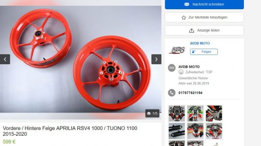

Da hat ein User Felgen gesucht. Da kamen auch die Felgen von ebay-Kleinanzeigen ins Gespräch.
Der Thread wurde wie es aussieht gelöscht.
Trotzdem Info an alle.
Ich hab ne Anfrage an den Verkäufer gesendet.
Antwort:
>Hallo
Nein, die sind ohne ABE und eher für die Rennstrecke empfohlen.
Mit freundlichen Biker Grüßen
Stefan vom AVDB Team<
Ich finde es wird Zeit dass unser lieber Gesetzgeber eine neue Vorschrift erlässt.
Und zwar dass bei Zubehörartikeln ganz klar beschrieben wird ob die Teile eine ABE oder irgendwelche zulassungsfähige Unterlagen besitzten.
Hier wird momentan nur noch verkauft aus allen Herrenländern und der Grossteil ohne jeglich Legalität.
Antwort:
>Hallo

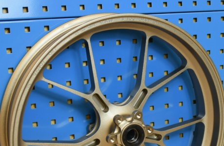

Ich habe mir meinen 2. Satz Gussfelgen auch lieber neu gekauft, da bin ich dann sicher, dass sie in Ordnung sind. So eine Gussfelge ist zudem auch noch etwas toleranter.
Bei gebrauchten Schmiedefelgen wäre ich erst Recht skeptisch, insbesondere bei den Pulverbeschichteten. Da sollte man dann schon besser wissen von wem sie kommen, oder sie sich zumindest vorher anschauen können.

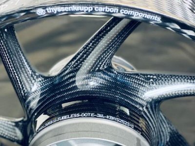

Ich beschäftige mich seit ca. 15 Jahren mit der zerstörungsfreien Prüfung von Aluminiumgussteilen und insbesondere Räder.
Hier bin ich einer der Hauptentwickler einer Software, die mittels Röntgenbildern Defekte im Guss erkennt.
Diese Software ist bei allen großen Räderherstellern in Europa im Einsatz und täglich werden damit mehrere 10.000 Räder geröntgt und geprüft.
Wenn man bedenkt, dass 2-3 von 100 Rädern wieder in der Schmelze landen.... hab da schon lustige Bilder gesehen.
