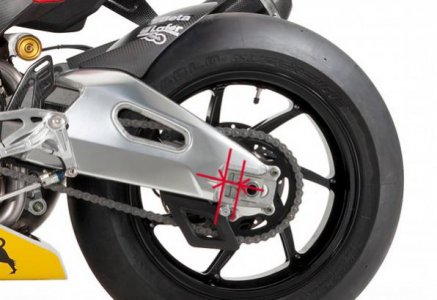

Ich stelle im Normalfall die Flucht auch mit einem Messschieber ein.
Habe eben mal die Einstellung mit nem Laser überprüft. passt zu 100%
wo nehmt ihr dann mit dem Messschieber Maß?
Da messe ich weiterhin mit dem Messschieber (Tiefenmaß) beidseitig vom Schwingenende zum Klotz.
Mir fällt die korrekte Bezeichnung nicht ein, ich meine die Alublöcke* auf der Steckachse.
Am Schwingenende die Unterkante des Messschiebers anlegen und das Tiefenmaß gegen den Alublock* schieben.
Beide Seiten gleich und gut.
*...vielleicht Steckachsenführung? :mrgreen:
Nein, er meint von hinten (Schwingenende) an den Klotz. - mit nem Tiefenmaß oder dem Tiefenmaß eines Messschiebers.
Ich glaube jedoch, das ist "gehuppt wie gesprungen" man brauch nur eine Bezugskante. Ich denke, man könnte auch so messen, wie du es eingezeichnet hast, ist aber vom Handling her nicht so einfach.
Jep, ist von vorn schwieriger zu messen.
Auch, weil die Schraube in der Mitte sitzt.
Messe auch immer in der Mitte, da die Klötze beim Anziehen etwas kippen.
ah jetzt... müsste man bloß vorher die Schwingenarme vermessen, denn die müssen in dem Fall gleich lang sein.
