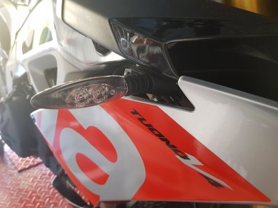

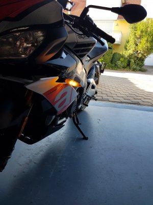

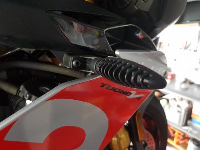

Hallo zusammen,
falls jemand nette hochqualitative LED-Blinker sucht, die original BMW LED-Blinker kann man 1 zu 1 ohne Wiederstände verbauen, lediglich den Stecker muss man anpassen. Die Blinker gibt es bei Lichtex.de für 77 Euronen (4 Stück) und passen vorn wie hinten in die originalen Aufnahmen.
Sie haben zwei LEDs pro Blinker. Ich finde sie sehr hübsch und vom Desing her passend.
Grüße Ternes

Na ja, sehen aus wie die Originalen nur in LED. Allerdings scheinen die sich positiv auf den Verbrauch der Diva auszuwirken. Da steht geschrieben: "Die Blinker mit LED garantieren ein helleres Licht und einen geringeren Verbrauch." Hat da schon jemand Erfahrungen? ;)
