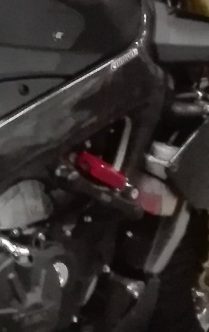

Hi ich hatte den Halter am Rahmendreick.
Bild ist etwas unscharf, wegen Vergrößerung. Gruß Stephan
Ok das ist eine Möglichkeit! Vielen Dank!
Ich habe GSG Sturzpads (die Pilze, nicht die Kuven), aber das sollte trotzdem gehen!

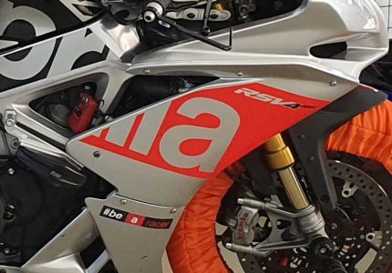

Ich mache meinen immer an das standrohr der Gabel, so dass nach unten nix im Weg ist. Hat bisher immer 1a funktioniert.Screenshot_20200228-161912.jpg

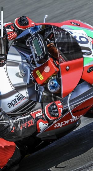

Ich befestige den Transponder immer so:
Ich befestige den einfach auf der Gabelbrücke.
OK vielen Dank für die zahlreichen Infos! Scheinbar habe ich mir bezgl der Positionierung mehr Gedanken gemacht wie notwendig ^^
