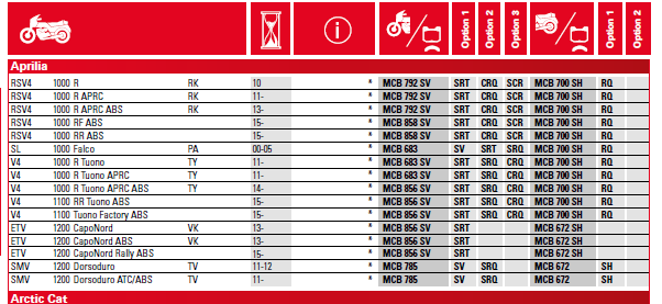

weis jemand die genaue Bezeichnung der Beläge für das genannte Modell?
ich finde auf der hp keine srq?

ich wollt eigentlich noch gar keine bestellen, sondern nur die korrekte kennung wissen,

wir empfehlen den SRQ Belag für Rennsportzwecke bei Motorrädern bis 600ccm. Da die Beläge über keine ABE verfügen, können wir aus rechtlicher Sicht die Verwendung ausserhalb der Rennstrecke nicht empfehlen. Für die Kategorie über 600ccm haben wir eine neue Belagmischung „SRT“, die über eine wesentlich höhere Haltbarkeit verfügt und darüber hinaus auch noch eine ABE hat. Es gibt ja inzwischen viele Motorradfahrer, die an Renntrainings oder Hobby Veranstaltungen teilnehmen und auch das Fahrzeug auf der Strasse bewegen. Diese Lücke schließen wir jetzt mit dem neuen SRT Bremsbelag. Der Belag hat ein sehr gutes Ansprechverhalten und höhere Bremsreserven als der SRQ. Ich bin sicher, dass der auch für Sie eine interessante Alternative darstellt. Wenn Ihr Wunsch dennoch die SRQ Mischung ist, so können Sie diese weiterhin als MCB858SRQ erwerben.

der SRT Belag ist der Nachfolger vom SRQ, besitzt die gleichen Eigenschaften bei längerer Standzeit. Die SRQ gibt es für Moppeds ab 1000 ccm generell nicht mehr. Der SRT ist geringfügig teurer und für die RSV 4 schon verfügbar. Wenn Bedarf besteht, ich habe hier welche liegen.
