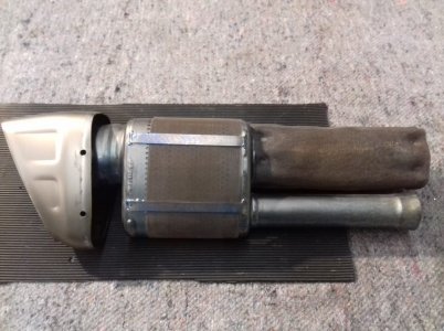

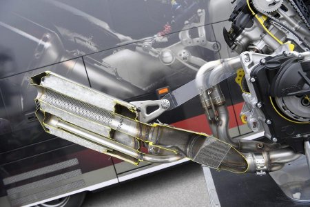

Alle Auspuffanlagen der Aprilia V4 sind Absorptionsdämpfer, deshalb sind die bei offener Klappe auch so laut. Viele Hersteller verbauen Reflexionsdämpfer, dort wird der Schall durch mehrere Kammern und Röhrchen gebrochen - die sind in der Regel leiser.
Bis 5500 U/min geht der Schall bei geschlossener Klappe beim Original nur durch das untere dünne Röhrchen um den Geräuschvorschriften zu entsprechen. Öffnet die Klappe, haut es voll durch, da es in diesem Bereich (noch) keinen Grenzwert gibt.
Der Akra Euro4 ist ähnlich aufgebaut.
Der Akrapovic Euro3 mit Zulassung und dB Killer ist etwas leiser, das Problem ist jedoch, dass du die Klappensteuerung <2017 nicht für >2017 adaptiert bekommst.
Alle Zubehöranlagen arbeiten (Ausnahme Akra und der neue SC-Project) ohne aktive Klappensteuerung, d.h. die sind durch Querschnitt und dB-Killer zu stark gedämpft, um das Standgeräusch einzuhalten. Obenraus kann das für den Motor eigentlich nicht gesund sein, also Hitzestau insbesondere an den Auslassventilen, da die Abgase nicht sauber ins Freie gelangen können. Würde ich nicht machen, außerdem ist es demzufolge mit einem Leistungsverlust verbunden.
Man könnte sich höchstens solch einen Auspuff montieren und darauf auf dem Prüfstand ein Mapping (passende AFR-Werte) abstimmen lassen - mit dem Leistungsverlust wirst du aber auf jeden Fall rechnen müssen.
