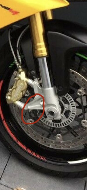

Er glaubt es doch nicht. Siehst du nicht den ABS-Sensorkranz ??? BRILLE
Mit dem Kranz hab ich ja erwähnt das der auch an der Non ABS vorhanden ist, schau dir mal bitte das Bild an, für mich sieht es aus wie nen ABS Sensor aber wenn’s so nicht ist dann bin ich nun was schlauer 😊

Hey die hat definitiv kein abs.
Den Ring und Sensor braucht die Tuono für die tractionskontrolle und wheelykontrolle
Abs gab es erst ab 2013 in der Tuono

Super das ist mal eine Aussage dann weiß ich da Bescheid mit dem Sensor ! 👌🏽... ich suche aufjedenfall eine mit abs.

Rat und Hilfe nehme ich ja gerne an sonst würde ich ja nicht um Hilfe bitten, und zum Thema bj16&bj11 dachte wäre ein gutes Angebot für die 11er aber wurde ja jetzt gut informiert und weiß ja worauf ich achten muss ... wusste es ja zb. Nicht Das es abs erst ab der 13er gab.

TIP für dich.
Egal ob Tuono V4 oder RSV4.
Wenn hinten diese Leitung vom Bremszylinder direkt zum Bremssattel geht dann ist kein ABS an Bord.
Beim ABS geht sie vom Bremszylinder erst zum Druckmodulator und von dort dann zum Bremssattel
