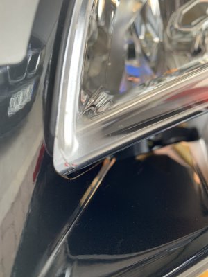

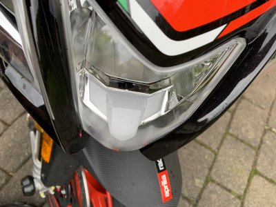

Einen wunderschönen guten Abend die Damen und Herren :)
Habe meine Tuono mittlerweile seit knapp einem Monat..
Wurde weder im Regen bewegt noch mit Hochdruckreiniger bearbeitet
bei der letzen Fahrt fiel mir dann etwas auf, was ich fast nicht glauben konnte..
die „Tropfen“ die man am Display erkennt sind nicht außen sondern innen..
Scheinwerfer beschlagen.. das Motorrad hat jetzt knapp 2000km auf dem Tacho..
Finde das schon ein wenig traurig, das sowas bei einem Motorrad in dieser Preisregion
vorkommt..
was sagt ihr dazu? Ähnliche Probleme? Austausch auf Garantie ohne Probleme möglich?
Mit freundlichen Grüßen

Shit happens, auch in diese preis klasse, ( nicht nur bei uns) , ab zum händler, er muss bilder machen und eine garantieanfrage nach Italien einreichen ,
Ja konnte es aber kaum glauben 🤷🏼‍♂️
gut wird erst im Frühjahr passieren da jetzt im Winterschlaf 😁
Hoffe es kommt nächstes Jahr zeitig zum erneuten beschlagen damit der Händler Fotos schießen kann 😊
Beim Scheinwerfer ist das höchstwahrscheinlich nur Kondenswasser. Bei den kühlen Außentemperaturen kann die im inneren enthaltene gesättigtere Luft kondensieren. Das legt sich wieder hatte meine auch. Das Display scheint wirklich undicht zu sein ärgerlich aber wahrscheinlich hast du eines der statistischen 3ppm erwischt..
Habe das gleiche bei meinem Display, war zuerst auch der Meinung das es sich hierbei um Wassertropfen handelt. Bei mir sieht das jetzt aber schon ein knappes Jahr genau gleich aus. Dürfte also etwas festes sein, eventuell Abdeckscheibe unsauber eingeklebt!? Hab's bis jetzt noch nicht bemängelt aber auch keine Probleme damit.
Beim Scheinwerfer ist das Kondenswasser und das kriegt früher oder später wohl jeder RSV4/Tuono Scheinwerfer. Ich hatte das bis jetzt bei allen Tuono's und Ersetzen bringt nichts, da es beim neuen Schweinwerfer wieder kommt wenn man bei tiefen Temperaturen fährt.
Abhilfe schafft aber wenn man unterwegs kurz beidseitig die runden Deckel hinten an den Scheinwerfer weg nimmt – dann lüftet es ab und das Wasser verdunstet.
Beim Tacho könnte es von der Sonneneinstrahlung (Hitze) sein, wenn die Maschine an der prallen Sonne stand oder so. Jedenfalls hat das meine auch und ist mir aufgefallen als sie mal draussen an der Sonne stand.
Okay werde es meinem Händler mitteilen mal schauen was er sagt :)
Alleine fürs gewissen hätte ich die Teile schon gerne getauscht :)
