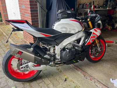

Tuono E4 Akra passend an E5 Tuono?!

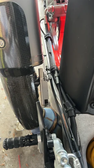

War gestern mal mit dem Ofen am Ring gewesen…es ist aktuell grenzwertig was die Lautstärke anbelangt…

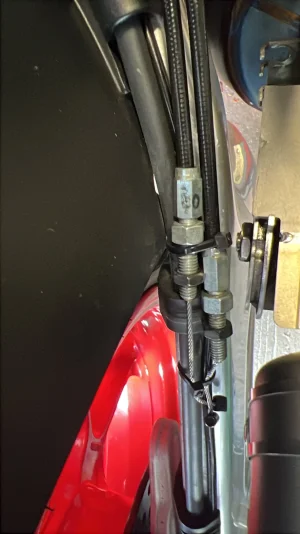

Werde am Wochenende nochmal versuchen die Züge einzuhängen.
Fakt ist da muss eine Lösung her.

Mir fiel halt auf,dass wenn du durch die Ortschaften bollerst, die Leute schon doof gucken…
Das war ja das angenehme mit intakter Klappe: Schön leise durch die Ortschaften rollen und Außerorts Feuer frei…
Werde mich da aber nochmal ransetzen!

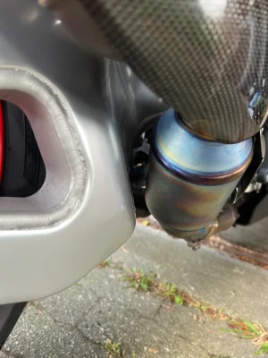

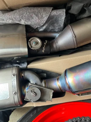

Mich würde interessieren ob der Kat gleich ist, nicht das es so ist wie bei den 660er'n, wenn einen anderen Topf montierst hast dann Motorschaden weil das Gemisch eventuell zu mager ist oder der Rückstau passt nicht. Fragen über Fragen 🙈🫣
