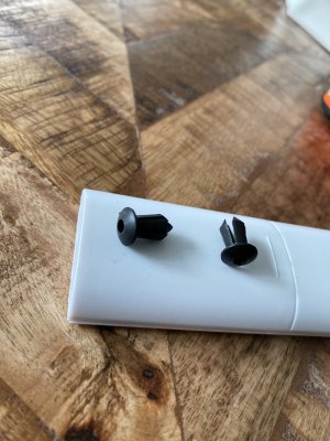

Hat jemand Erfahrung mit diesen Nieten der Heckverkleidung ?
Habe sie nur abbekommen in dem ich den Stift ganz durch gedrückt habe und nun brauch ich neue, vllt hatte jemand das gleiche Problem und weiß welche gut passen
So erging es mir leider auch, hab es einfach ohne gelassen weil der Ersatz den ich bestellt hatte der falsche war.
aber sollte jemand einen link zum Richtigen haben würde ich sie wieder rein bauen
Ich habe auch nur einen der Stifte nach außen herausbekommen. Die Spreiznieten, welche ich noch liegen hatte, waren leider etwas zu stark im Durchmesser.
Da ich nicht aufbohren wollte, habe ich einfach 2 kleine, schwarze Schrauben eingedreht, die spreizen den Niet am Ende auch ausreichend auf und es hält somit bombenfest
Ich bin damals bei meiner damaligen MT07 einfach mit den Nieten zum nächsten Polo gegangen und hab mir da neue gekauft. Die haben eigentlich immer welche da und man hat direkt ein paar auf Reserve
