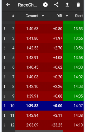

Mit dem ABS auf Stufe1 und Slicks hatte ich bis jetzt in Oscherleben Null Probleme, egal ob 2014er oder 2018er Tuono. Meine 2018er Tuono hat bis jetzt nur eine 105er Feder hinten bekommen, da die 95er für meine 93 kg nackig nicht ausreichend war. Vorne bräuchte ich eigentlich auch stärkere Federn, da ich permanent auf Block gebremst habe. Andere Fußrasten brauchst du theoretisch nicht, die Schräglagenfreiheit der originalen reicht locker aus. Als Bremsbeläge wechsel ich immer auf Brembo Z04, die funktionieren auch mit unveränderter Bremsanlage perfekt. Gut, ich fahre jetzt keine 1:36 aber 1:40 ist im serienmäßigem Zustand für mich mit der Tuono kein Problem. Auf jeden Fall macht der Bock beim Power cruisen in Osche richtig Spaß. Vielleicht sieht man sich ja mal in Oschersleben!
Fast hätte ich es vergessen, Schmiedefelgen habe ich auf der 2018er noch drauf, war mit der 2014er ohne Schmiedefelgen auch nicht langsamer.
Ich fahre aber immer auf Ankommen, wenn man davon überhaupt auf der Rennstrecke reden kann und nicht mit dem Messer zwischen den Zähnen.
Foto mit 2014er

Monty: ist das eine Handy-App? Welche?

Wie @Iffy schon geschrieben hat, RaceChrono und mit einem zusätzlichem Bluetooth GPS Empfänger auch sehr genau. Ich nutze den Qstarz 818XT.
Ich nutze die kostenfreie Android Version.

Mit dem RaceChrono ist aber noch deutlich mehr möglich, als sich nur die Rundenzeiten anzuschauen. Du kannst sogar die gesamte Strecke auf deinem Smartphone abfahren und jeder Zeit schauen, wie schnell du wo warst u.s.w
