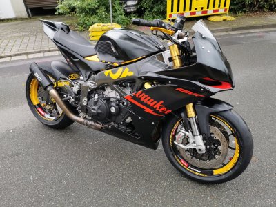

Ich persönlich fahre eine gechoppte rsv4 verkleidung auf der rennstrecke. Ich kann dir gerne noch mehr sagen kannst mir dafuer gerne ne PN Schreiben ;)
So sieht meine gechoppte rsv4 verkleidung aus. IMG_20200618_121506_620.jpg IMG_20200615_141955.jpg
