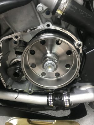

Hallo Zusammen,
ich bin vor kurzem stolzer Besitzer einer Tuono V4 Bj. 2012 geworden. Gekauft habe ich sie mir mit einer defekten LiMa...dachte das ist fix repariert und dann kann es los gehen...dem war aber leider nicht so.

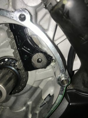

Ich habe mir den RMStator-kit besorgt und alle Komponenten verbaut. Nach dem Zusammenbau kurz die Spannung an der Batterie gemessen, 14.2V, mich gefreut und eine Runde gedreht. Nach knapp 40km ohne Auffälligkeiten bin ich dann liegen geblieben. Das Motorrad wieder nachhause geschafft und den Deckel erneut abgenommen. Mit Schrecken musste ich erkennen, dass das Polrad an der Führungsschiene der Steuerkette geschliffen hat. Wie genau das passieren konnte ist mir ein Rätsel. Nach dem Zusammenbau hat es sich noch problemlos drehen lassen ohne dass was geschliffen hat.
Erst habe ich gedacht es könnte daran liegen dass das neue Polrad andere Maße hat aber nach grobem Messen bin ich zum Schluss gekommen, dass sie identisch sind.
Kann sich das einer erklären?

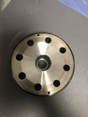

Im Anhang sind die Fotos von den Polrädern.
Das verfärbte ist das neue von RMStator und das andere ist das originale.

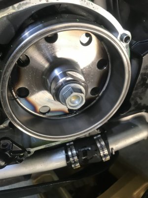

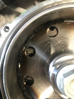

Wie schon geschrieben habe ich nach dem ersten Misserfolg wieder das originale Polrad mit den neuen Komponenten montiert. Doch auch dabei ist alles zu heiß geworden. Mittlerweile hatte ich den Deckel auch wieder offen (angehängtes Bild) . Das originale Polrad hat nicht an der Gleitschiene geschliffen, durch die Temperatur sieht der Stator aber nicht mehr so frisch aus. Beim Messen war zwar noch alles i.O aber naja, wie lange ist dann die Frage.
Ich frage mich wie es möglich ist, dass diese Komponenten nach kürzester Zeit so unglaublich heiß werden können

Polrad und Stator sind immer eine Einheit, irgendwelche Teile davon einzeln auszutauschen solltest du sein lassen. Magnetisierung und Windung des Stators sind aufeinander abgestimmt. So wie es aussieht gab es auch eine Menge Abrieb, ich würde über einen Öl Wechsel nach denken..

Was hast denn mit der Laufschiene + Halteschraube gemacht ? Neu ?
Die Laufschiene hab ich nur sauber gemacht und den Geschmolzenen Kunststoff rund um den Einsatz entfernt. Sonst war keine Beschädigung zu erkennen.
Ob dir da nicht irgendwann einen Motorschaden einfängst.
Musst aber selbst wissen was du machst.
Sehe ich genauso, Material ist eindeutig geschwächt an dieser Stelle und bei Temperaturen, Vibrationen, Druck...
