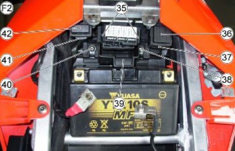

Kann mir jemand Deppensicher verklickern wie die Batterie ausgebaut werden muss.
Ich denke mal die wird durch den Sicherungskasten am Platz gehalten, habe aber so im Halbdunkel nichts gefunden wie der Sicherungskasten entfernt werden kann.

Wenn du nur Ladekontakte anschließen willst musst sie doch nicht ausbauen oder?
Wichtig ist erst den Minuspol abzuschrauben um einen Kurzschluss zu vermeiden.
Wenn du es geschafft hast die beiden M6 Schrauben der Sitzbank mittels 4mm Innensechskant zu lösen, dann benötigst du noch einen 2,5mm, da der "Sicherungshalter mittels 2 Schrauben (schwarzer Schraubenkopf) gehalten wird.
Meist reicht das Lockern der beiden Schrauben, ggf. einen entfernen, aber aufpassen dass er nicht runterfällt, ist halt ein kleiner Schrauben.
Zumindest muss ich die Batterie soweit rausziehen das ich von oben an die Schrauben drankomme um eine Nuss oder Kreuzschlitz ansetzen zu können. Keine Ahnung wie das sein kann aber die Seckskant der Schrauben sind schon vergnaddelt :LOL: mit Maulschlüssel ist da nix mehr zu wollen :eek:
